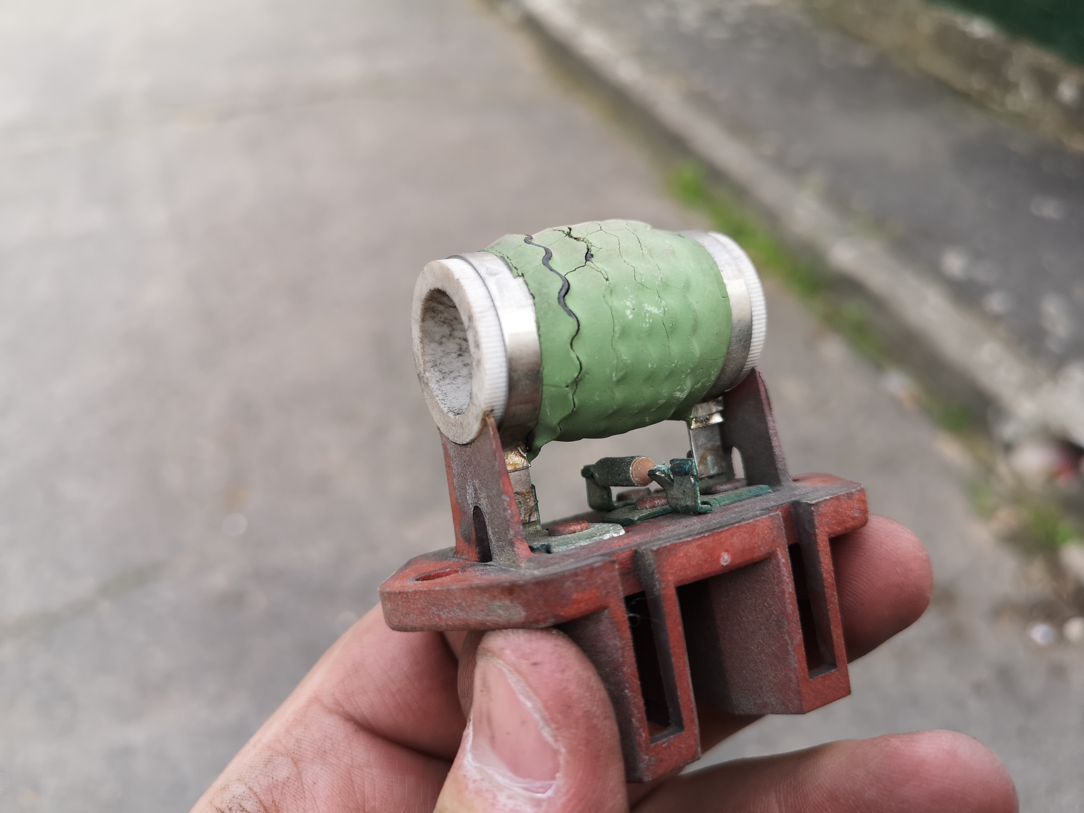

J'ai profité de ces derniers jours pour remplacer la résistance de chauffage. La vitesse 1 du ventilateur ne fonctionnait plus et la voiture actionnait systématiquement la vitesse 2 pour refroidir le tout.
Si en usage courant ce n'est pas grave car il refroidit trop le moteur, la vitesse 2 ne peut rester activée en permanence. Et c'est là que le bât blesse : quand ous arsouillez un peu et qu'il fait chaud... La vitesse 2 se coupe, la 1 ne s'enclenche pas et il y a un léger laps de temps pendant lequel l'eau chauffe un peu le temps que la 2 se ré-enclenche.
A faire, c'est facile (tuto à suivre très bientôt) : la pièce et 2 vis :ghee:
Remplacement fait, tout refonctionne parfaitement. Et quand je vois la gu*ule de la résistance, je comprend mieux le pourquoi du comment...

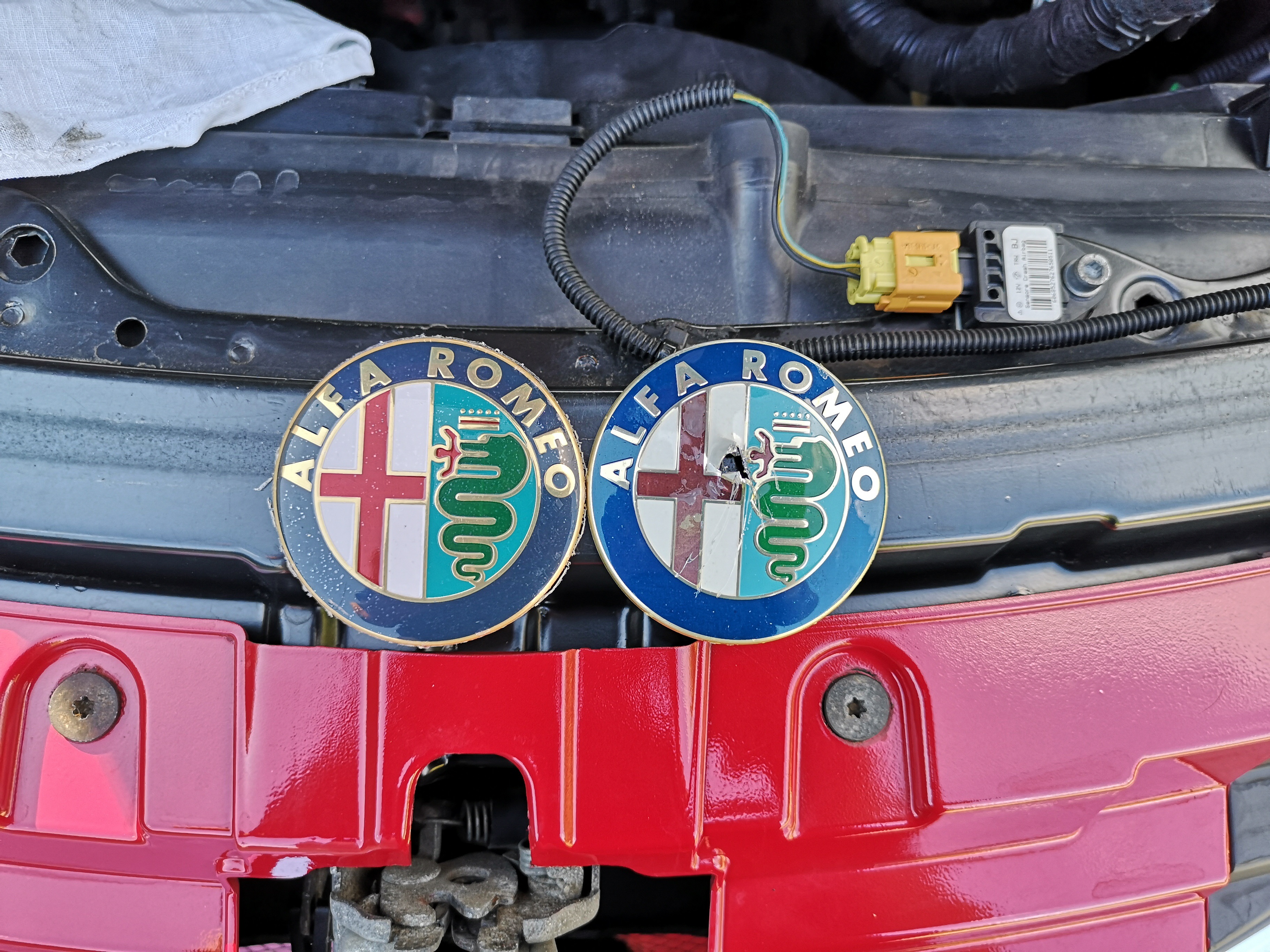

Et, évidemment, un classique, le changement du logo car il faisait la gueule...

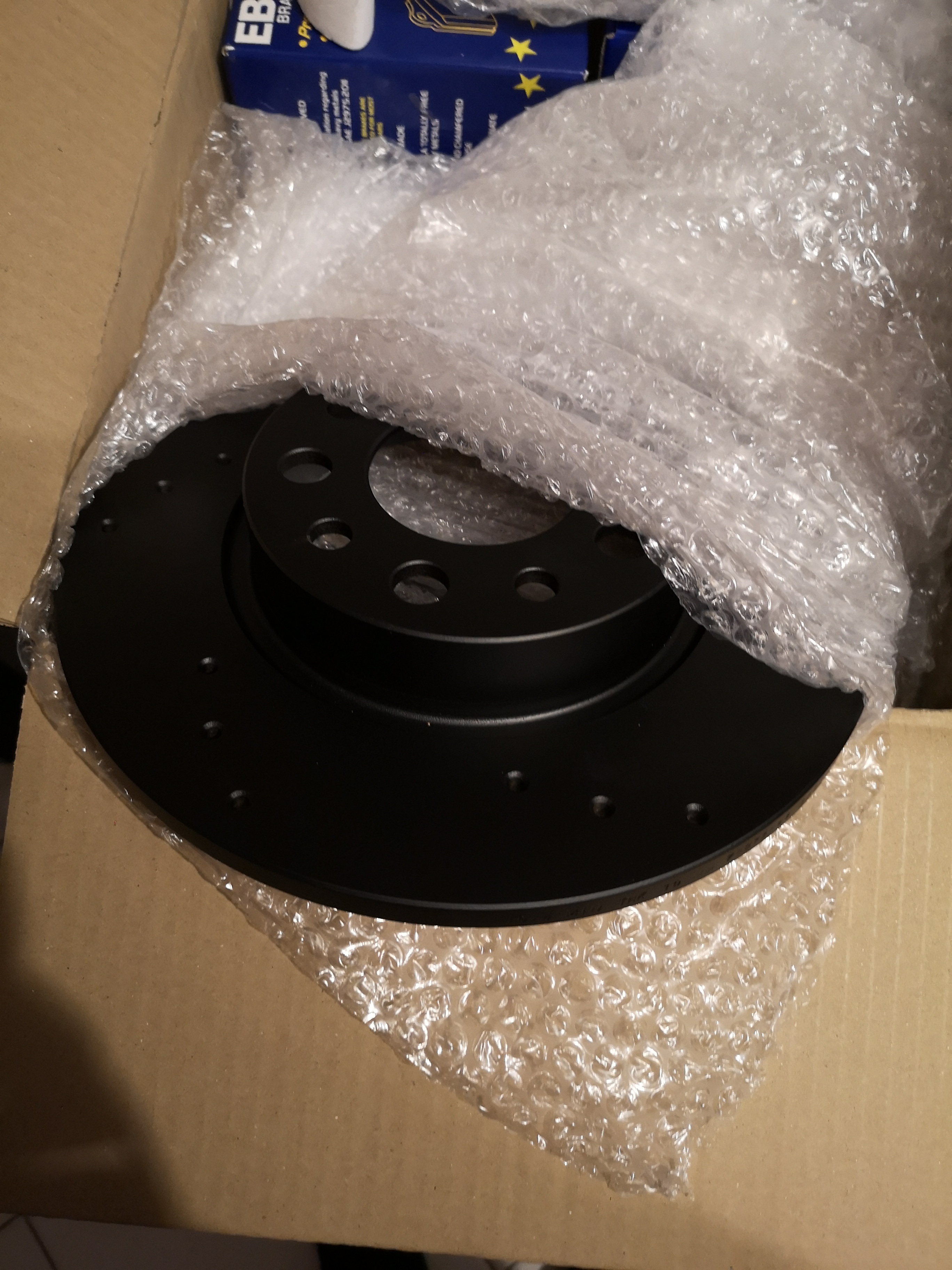

Enfin, Miss Brera va chez son docteur préféré (Busson) pour les freins. L'étrier arrière gauche est grippé, il sera changé et j'en profite pour passer à un ensemble beaucoup plus performant :love :

Et une petite photo des freins posé une fois le coating retiré. :)

Je valide, ça freine fort (Cf. La vidéo que j'ai posté sur "après rasso 2019") et l'échappement est généreux !

Tu as ben purgé ton circuit lors du remplacement des plaquettes ??
Normalement.. ça doit freiner FORT .....

Oui, en tout cas le garage me l'a facturé... :1dent

Et pas de durites renforcées ?

Je n'ai rien remarqué de spécial sur le freinage. En tout cas, ça freine mieux que sur la 147 GTA où c'est limite à mon goût par rapport à la capacité de mise en vitesse.

Non, pas encore.
Je digère encore la facture et on verra peut-être plus tard :pascontent:
Car c'est vrai que je ne l'ai pas précisé, mais l'étrier ARG va très bien. Busson m'avait demandé le compte-rendu du CT pour vérifier les dires du contrôleur.
En réalité, ce sont les câbles du freins à mains, usés avec le temps, qui ne jouaient plus leur rôle correctement, ne revenaient plus à leur place et donc exerçaient une pression continue des plaquettes sur les disques.
À savoir que les câbles sont sûrement en or chez Alfa car ils s'affichent à 280€ HT !!
On rajoute la main d'oeuvre car la Brera est connue pour son accessibilité légendaire et... ça pique. :1dent
